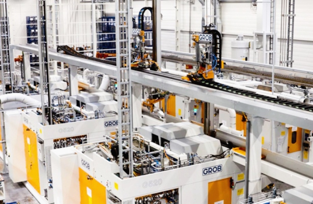

理想的生产线
格劳博GROB 加工中心为框架结构和底盘工件的高效批量生产提供了最佳条件。

自动化解决方案
格劳博GROB的客户一直从具备数十年丰富经验的格劳博GROB自动化技术中收益,该技术可以根据个性化需求进行调整。
