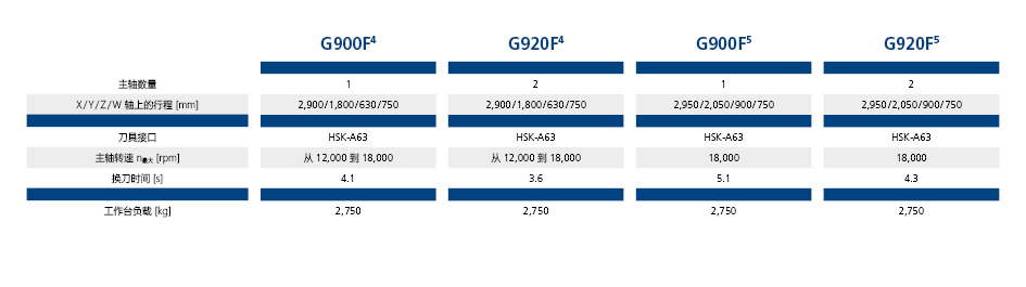

了解我们大型铸造和一体化压铸机床多样的加工选项,包括高性能G920F5名称中的“F5”代表5轴加工,直面汽车制造的挑战,尤其适合大型铸造和一体化压铸。结构坚固,严要求下仍然可确保可靠的性能,同时配置灵活,为各种部件设计提供广泛的加工选项。可选择两套主轴并排或上下并列的款型,亦可选择单主轴机床。
而G920F4则是4轴高精加工的完美解决方案。两套主轴并排或上下并列,宽敞的工作台可容纳长达2900 mm的工件,可提供出色的加工结果。G920F4也有单主轴款。快速的换刀时间、高动态性能及灵活性缺一不可。我们的加工中心具备优化的轴驱动,可确保最高的效率和最大的精度。
G900F4 / G920F4
  • 直线轴X、Y和Z驱动加工主轴
  • X、Y和Z轴具备高能动力和坚固性
  • 下一代4轴加工
  • 最佳温度方案
  • 模块化设计且易于改装,确保高生产灵活性
  • 最大工件尺寸:直径2000/长度2900
G900F5 / G920F5
  • 直线轴X、Y和Z驱动加工主轴
  • X、Y和Z轴具备高能动力和坚固性
  • 可进行5轴加工
  • 最佳温度方案
技术参数一览
