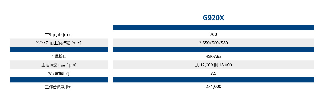

  • 最大工件尺寸:2 x 直径600/2 x 长度2600
技术参数一览
