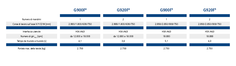

Scoprite le varie possibilità di lavorazione delle nostre macchine per il mega e giga casting, tra cui la potente G920F5. La “F5” nel suo nome indica la sua capacità di lavorazione a 5 assi, perfetta per le sfide del settore automobilistico, in particolare per il mega e giga casting. La sua struttura robusta garantisce prestazioni affidabili in condizioni difficili, mentre la sua configurazione flessibile consente un’ampia gamma di opzioni di lavorazione per svariati design del componente. La macchina è disponibile a scelta con due mandrini disposti uno accanto o uno sopra l’altro, in alternativa anche nella versione monomandrino.
Per una lavorazione precisa a 4 assi, la G920F4 offre la soluzione perfetta. Essa fornisce risultanti impressionanti con due mandrini disposti uno accanto o uno sopra all’altro e una tavola generosa per pezzi lunghi fino a 2.900 mm. In via facoltativa, la G920F4 è disponibile anche in versione monomandrino. Rapidi tempi truciolo ed elevato dinamismo con stabilità costante sono a tale riguardo decisivi. Grazie agli azionamenti asse ottimizzati, i nostri centri di lavoro offrono la massima efficienza e precisione.
G900F4 / G920F4
  • Gli assi lineari X, Y e Z spostano il mandrino di lavorazione
  • Asse X, Y e Z con massimo dinamismo e rigidità
  • Lavorazione a 4 assi di prossima generazione
  • Concept ottimale di temperatura
  • Elevata flessibilità della lavorazione – grazie alla struttura modulare e alla facilità di conversione
  • Grandezza max del pezzo:  Ø 2.000 / L 2.900
G900F5 / G920F5
  • Possibilità di lavorazione a 5 assi
Panoramica dei dati tecnici
