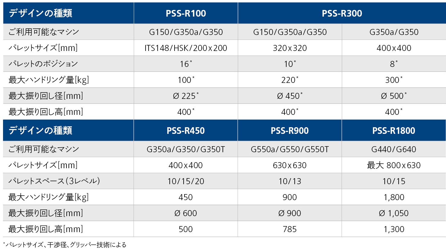

ワーク加工中に並行して段取りを行うことでGROBマシンの生産性を向上させます。回転式のパレットチェンジャーによって段取りステーションとマシン加工エリア間のパレット交換を行い、パレットを回転テーブルおよび段取りステーションにクランプします。組込型の着座確認システムとパレット交換中のゼロポイントクランプシステムの洗浄によって高いプロセス安定性を保証します。
PSS-R100 · PSS-R300
PSS-R100 · PSS-R300
GROB回転パレット保管システムはGモジュールをフレキシブルな製造セルに拡張し、小規模および中規模ロットの生産を可能に し、個々に特性ある高コスト効率のオーダーも実現します。このため、新しいPSS-R100およびPSS-R300は、自動化と高効率的 な製造を目指す最初のソリューションとして理想的です。

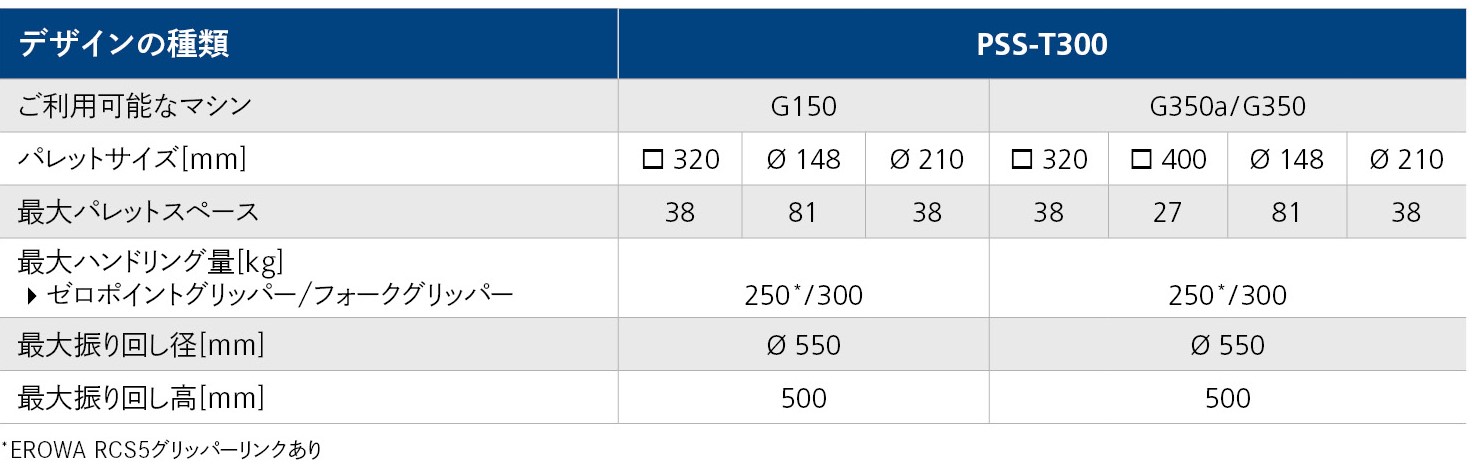

PSS-T300
PSS-T300
GROBパレットタワー保管システムは、Gモジュールをフレキシブルな製造セルに拡張します。1台のマシンだけでなく、連結されたシス テム最大2台に適しています。PSS-T300はお客様のご要望に応じて丸型および四角パレットのハンドリングを可能にし、保管ポジショ ン数は自由にお選びいただけます。
PSS-R450 · PSS-R900 · PSS-R1800
当社の回転パレット保管システムは、生産に革命をもたらします。ダブルローディングフォークによる素早いパレット交換により、生産プロセスの効率を最大限に高めます。最高の精度を実現するために、フライス加工および旋削用途に最適な高精度セットアップステーションのバリエーションを提供しており、セットアップステーションに組み込まれたクランプ油圧装置の追加オプションも提供しています。

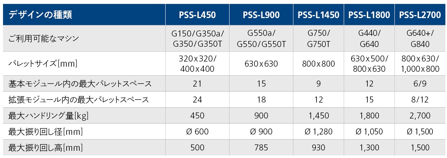

PSS-L450 · PSS-L900 ·
PSS-L1450 · PSS-L1800 · PSS-L2700
リニアパレット保管システムはGROBにより開発され、幅広いワーク加工用に自動化されたフレキシブルな製造システムで製品ライ ンナップを補完します。独立型マシンや連結された複数台の同一マシンに適しています。このタイプのパレットには、お客様のご要 望に応じて、2~3のマガジンレベルと必要数のセットアップステーションを自由にお選びいただけます。
PSS-R – 仕様
技術データ PSS-R
PSS-T – 仕様
技術データ PSS-T
PSS-L – 仕様
技術データ PSS-L
