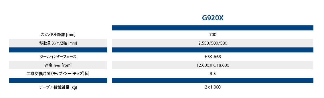

技術データの概要
技術データ G920X
