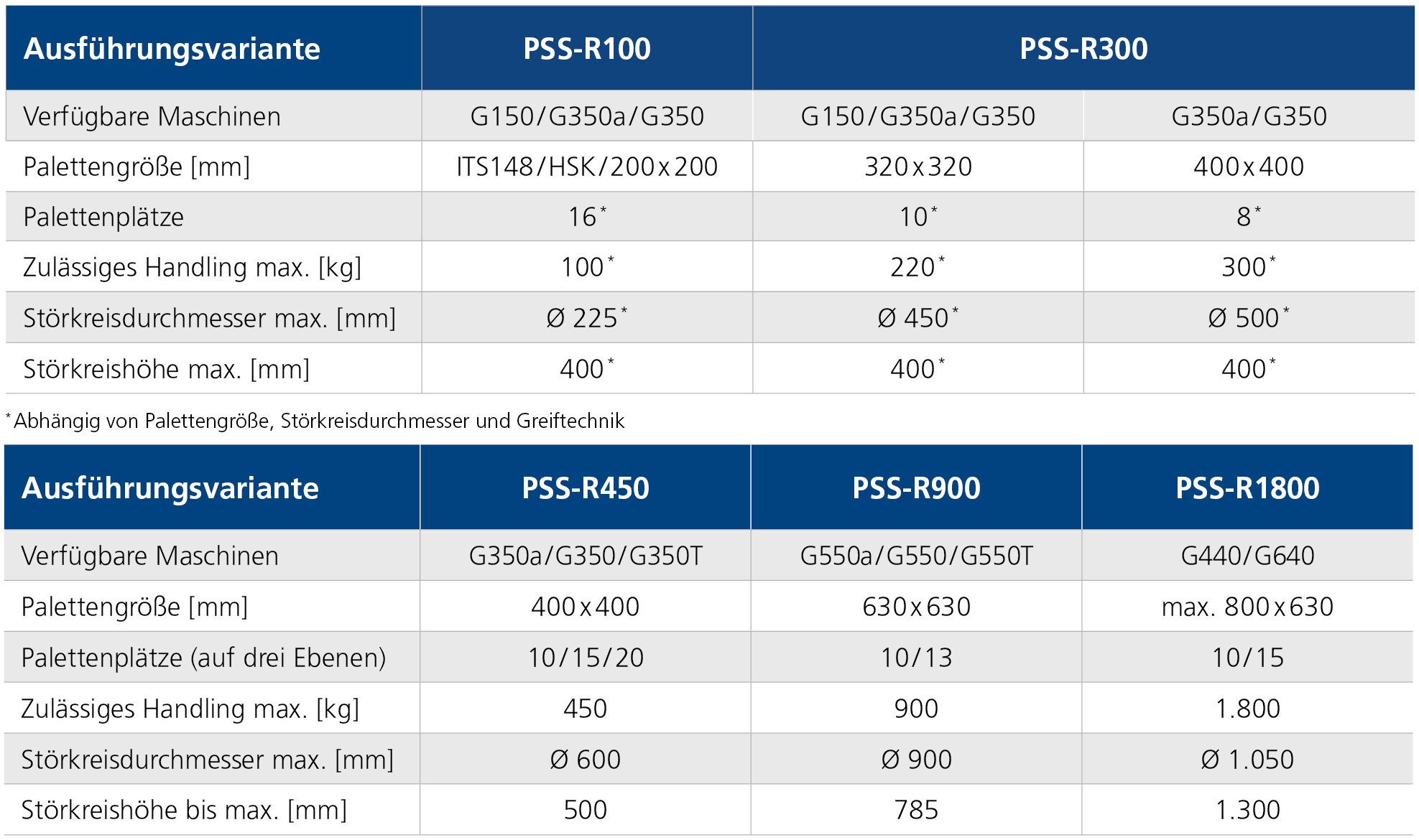

PSS-R – Technische Daten im Überblick
Technische Daten PSS-R

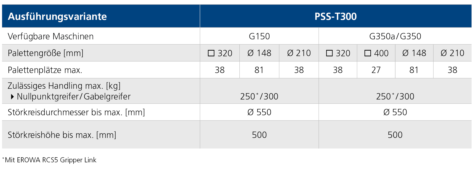

PSS-T – Technische Daten im Überblick
Technische Daten PSS-T

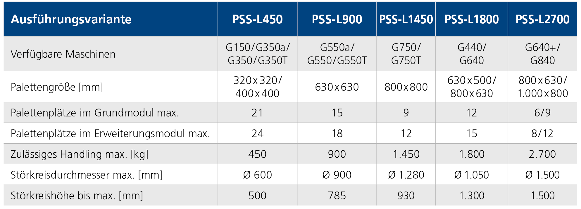

PSS-L – Technische Daten im Überblick
Technische Daten PSS-L
