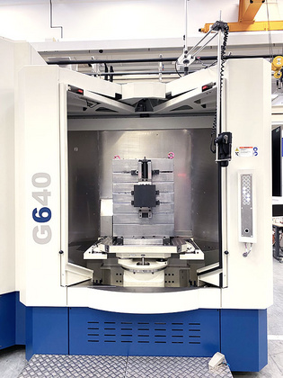

Das hochbelastbare Fräs-Bearbeitungszentrum G640 garantiert hohe Produktivität und Flexibilität.
  • Referenznummer: S1984664010005
  • Typ: 4-Achs-Horizontal-BAZ
  • Zustand: Vorführmaschine
  • Baujahr: 2021
  • Highlights:
    Kompaktes 4-fach Scheibenmagazin,
    Neueste Maschinengeneration
  • Baujahr: 2021
  • Highlights:
  • Baujahr: 2021
  • Highlights:
  • Baujahr: 2021
  • Highlights:
  • Grundmaschine G640
  • Achs- Verfahrwege: X = 1.050 mm, Y = 800 mm, Z = 1.050 mm
  • Dezentrale Arbeitsraum-Absauganlage: 1.650 m³
  • Maschinenkühlsystem (ca. 20 kW) mit einem luftgekühlten Kühlaggregat
  • Maschinensteuerung SIEMENS SINUMERIK 840D sl mit dem Maschinenbedienpult GROB4Pilot access
  • Schwenkachsenkalibrierung GSC für 4-Achs-Bearbeitungszentren
  • Technologiepaket SINUMERIK MDynamics – Fräsen
  • Bedienpult zur Eingabe von Werkzeugdaten am Werkzeugbe- und Entladeplatz
  • Motorspindel HSK-A 100, 13.000 min-1, 226/265 Nm, 64/75 kW
  • GROB-Spindeldiagnose GSD
  • Vierfachscheibenmagazin HSK-A 100 mit 112 (22+5|25|30|30) Werkzeugplätzen, davon fünf für überlange Werkzeuge
  • Palettenwechselsystem für zwei Paletten
  • Rüstplatz, von Hand drehbar
  • Rüstplatztür für manuelles Be-/Entladen und automatische Be-/Entladesysteme
  • Palette, 630x800mm, mit V&B Passbuchsen Ø12F7 und Gewindebuchsen M12 im Raster 40x40mm, ohne Mitnehmer
  • Ausrüsten der Palette mit sechs Fluidanschlüssen
  • Kühlschmierstoff-Hochdruckanlage (10-80 bar, IKZ)
  • Werkstückspannsystem im Arbeitsraum
  • Werkstückspannsystem im Rüstplatz des Palettenwechslers
  • Funkmesstaster Renishaw RMP60
