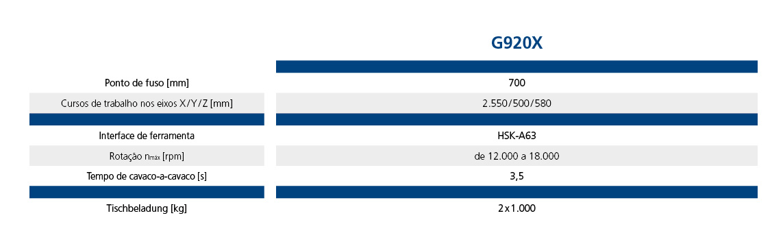

  • Tamanho máx. do produto: 2 x Ø 600 / 2 x L 2.600
Resumo dos dados técnicos
