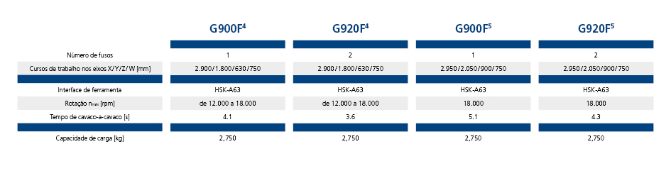

Descubra as opções versáteis de usinagem de nossas máquinas para mega e giga peças fundidas, incluindo a potente G920F5. O "F5" em seu nome significa sua capacidade de usinagem de 5 eixos, perfeita para os desafios da engenharia automotiva, especialmente para mega e giga fundições. Sua construção robusta garante um desempenho confiável em condições exigentes, enquanto sua configuração flexível permite uma ampla gama de opções de usinagem para uma variedade de projetos de componentes. A máquina está disponível opcionalmente com dois fusos dispostos lado a lado ou um acima do outro ou, alternativamente, como uma versão de fuso único.
A G920F4 é a solução perfeita para a usinagem precisa de 4 eixos. Com dois eixos-árvore dispostos lado a lado ou um sobre o outro e uma mesa grande para produtos de até 2.900 mm de comprimento, ela oferece resultados impressionantes. O G920F4 também está disponível opcionalmente em uma versão de eixo único. Tempos rápidos de cavaco a cavaco e alta dinâmica com estabilidade simultânea são cruciais aqui. Graças aos acionamentos otimizados dos eixos, nossos centros de usinagem oferecem o máximo de eficiência e precisão.
G900F4 / G920F4
  • Os eixos lineares X, Y e Z movem o eixo de usinagem
  • Eixos X, Y e Z com máxima dinâmica e rigidez
  • Usinagem de 4 eixos de última geração
  • Conceito otimizado de temperatura
  • Alta flexibilidade de produção –graças ao design modular e à facilidade de conversão
  • Tamanho máx. do produto:  Ø 2.000 / L 2.900
G900F5 / G920F5
  • Possibilidade de usinagem de 5 eixos
  • Alta flexibilidade de produção – graças ao design modular e à facilidade de conversão
Resumo dos dados técnicos
