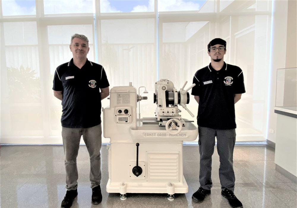

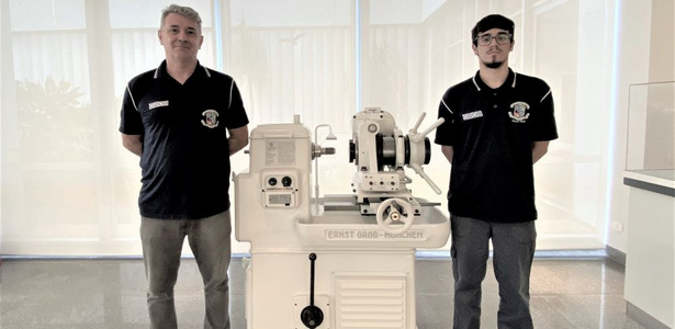

A Escola Técnica da B. GROB do Brasil finalizou recentemente a restauração de uma máquina histórica da GROB: uma fresadora de rosca fabricada pela primeira fábrica do Grupo (Ernst Grob Werkzeug- und Maschinenfabrik) em Munique, na Alemanha. As primeiras máquinas fresadoras de roscas foram construídas em 1933. Acredita-se que esta máquina restaurada é, aproximadamente, da década de 40-50.
Esta máquina deu início a toda uma linha de produtos GROB e se configuraram na empresa como o primeiro produto da área de “máquinas operatrizes ferramentas”. Com suas máquinas laminadoras e fresadoras de roscas, Ernst Grob (fundador do Grupo) obteve grande respeito no ramo e o nome GROB começou a ser visto como uma marca de máquinas operatrizes que representa qualidade e inovação desde então.
A restauração foi coordenada pelo instrutor da Escola Técnica, Odair Maranho, que utilizou o projeto como apoio ao ensino do curso Técnico de Mecânica e contou com a participação de um de seus aprendizes, Gabriel Gueler, durante o processo de pesquisa, desmontagem, limpeza, pintura e montagem. Segundo eles, as maiores dificuldades foram identificar as informações sobre origem e configurações da máquina, uma vez que as placas estão muito rasuradas e, encontrar algumas peças que se perderam com o tempo. Foi necessário pesquisar arquivos antigos, entrevistar pessoas, procurar peças em mercados de máquinas antigas em São Paulo e até mesmo fabricar alguns novos itens. Os botões de acionamento são novinhos e foram fabricados em uma Impressora 3D, simulando os originais de quase 90 anos atrás.
A máquina atualmente está desativada e em exposição na recepção da planta em São Bernardo do Campo (SP).
