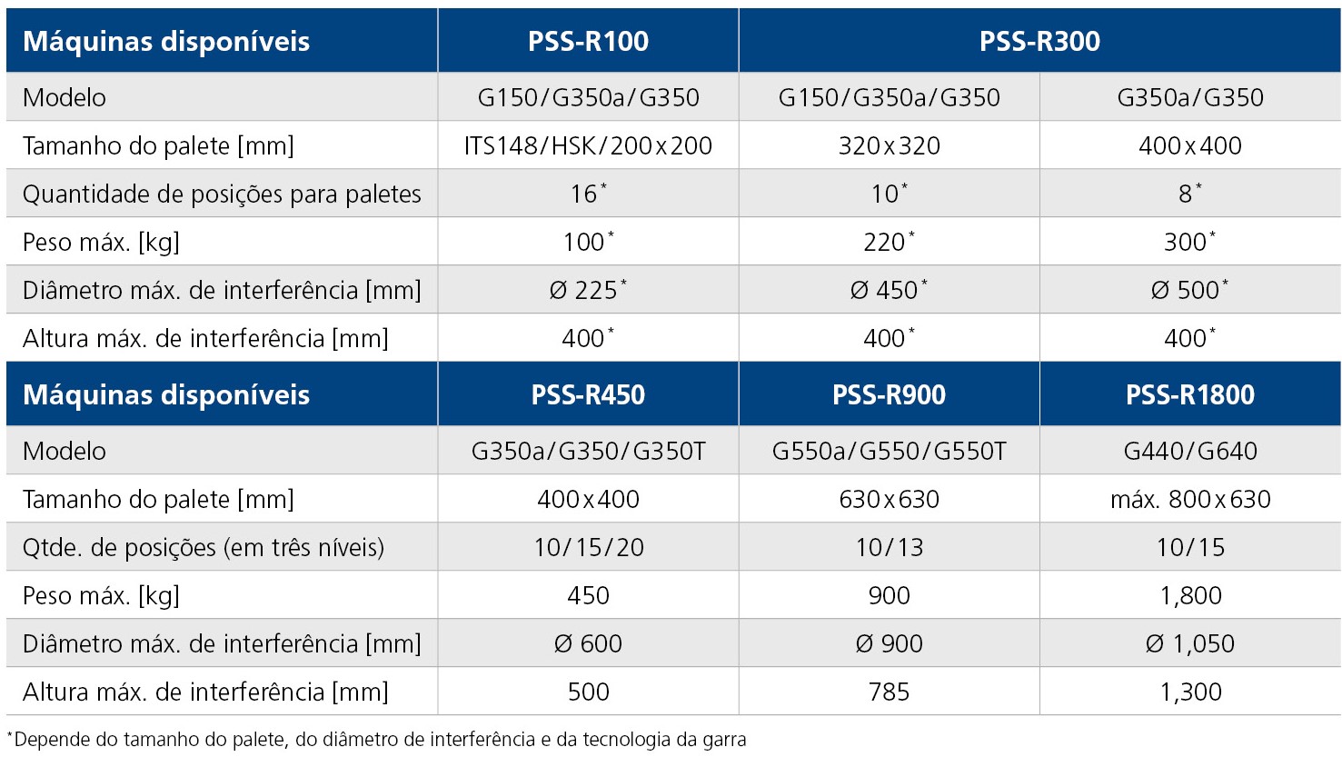

O sistema rotativo de armazenamento de paletes da GROB amplia o módulo G
para uma célula de fabricação flexível, permitindo a produção personalizada e econômica de pequenos a médios lotes, até mesmo pedidos de poucas peças. Isso torna o PSS-R100 e PSS-R300as solução de entrada ideais para uma fabricação automatizada e altamente eficiente.

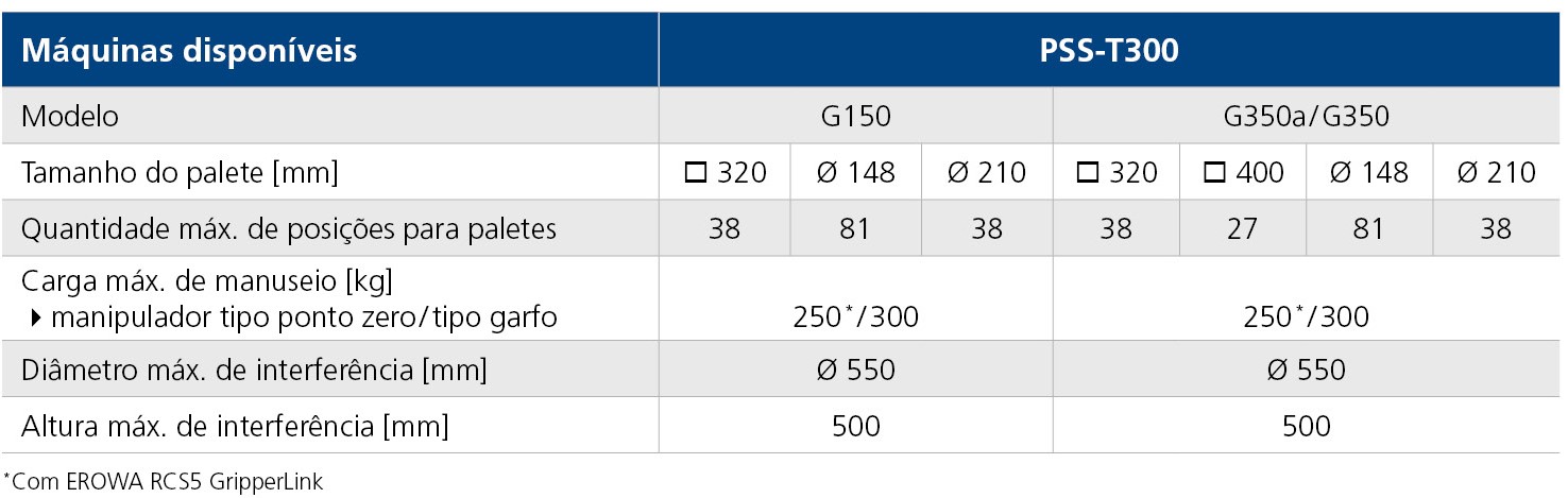

PSS-T300
PSS-T300
O sistema de armazenamento de paletes tipo torre da GROB expande a série G para uma célula de produção flexível. Ele é adequado tanto para uma única máquina quanto para um sistema interligado de até duas máquinas. O PSS-T300 permite a manipulação de paletes redondos e retangulares de diferentes tamanhos. Dependendo das necessidades do cliente, o número de posições de armazenamento pode ser livremente selecionado.
PSS-R450 · PSS-R900 · PSS-R1800
Nosso sistema rotativo de armazenamento de paletesrevoluciona
a sua produção. Trocas rápidas de paletes através do garfo de carregamento duplo garantem máxima eficiência no seu processo de fabricação. Para máxima precisão, oferecemos variantes de estações de preparação altamente precisas, ideais para aplicações de fresamento e torneamento, com o opcional adicional de uma fixação hidráulica integrada na estação .

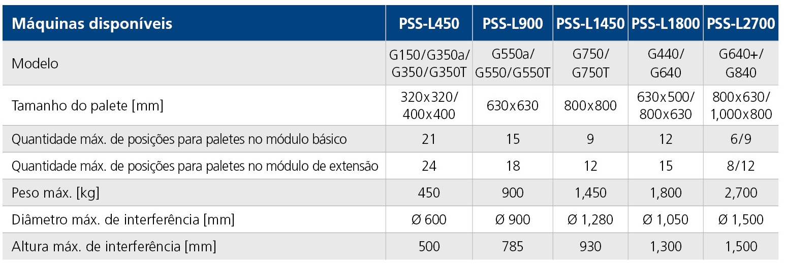

PSS-L450 · PSS-L900 ·
PSS-L1450 · PSS-L1800 · PSS-L2700
O sistema de armazenamento linear de paletes é um desenvolvimento interno
da GROB que complementa a linha de produtos com uma linha de produção automatizada e flexível para diferentes tipos de peças. É adequado para uma única máquina ou para para a interligação de uma série de máquinas. Dependendo dos requisitos do cliente, é possível escolher livremente entre dois ou três níveis de armazenamento para paletes, bem como o número desejado de estações de preparação.
PSS-R – Dados técnicos em resumo
Dados técnicos PSS-R
PSS-T – Dados técnicos em resumo
Dados técnicos PSS-T
PSS-L – Dados técnicos em resumo
Dados técnicos PSS-L
